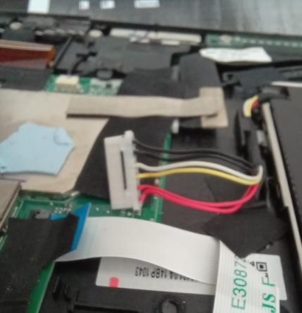

J'ai ouvert le PC et vérifié les tensions aux bornes du connecteur de la batterie.
Entre les fils rouges et noirs, je mesure 3,7 VCC ce qui correspond à un élément de batterie lithium.
Donc à priori cela semble normal, ensuite il y a 2 fils jaunes sur lesquels je ne trouve pas de tension (peut-être les BSM des deux éléments présents dans cette batterie).
Le chargeur délivre bien 12Vcc.
Si vous avez des idées, je suis preneur.
