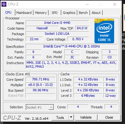

Bonsoir, je possède un Acer Predator G3-605 acheté en 2009 sous windows 10 installé en 2014. il tourne du feu de dieu, il a 22go de RAM, mais depuis quelques temps, je me tâte à upgrader mon processeur de i5-4440 vers un i5-6500 que j'ai trouvé d'occasion, mais j'ignore s'il sera compatible avec ma carte-mère actuelle, genre s'il y va, tout simplement… et surtout si je vais devoir réinstaller Windows complètement ou pas.

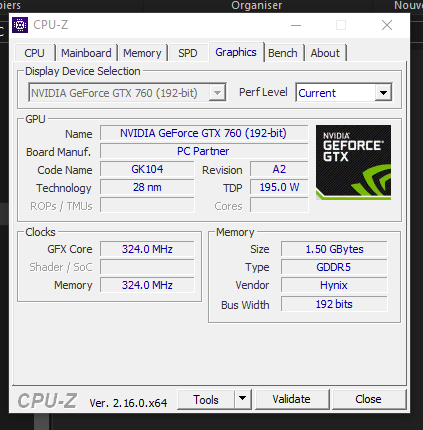

Je mets ce que me donne CPU-Z en piece jointe. Je voudrais aussi changer de carte graphique, j'ai actuellement une NVIDIA GTX-760, mais je n'ai aucune idée de ce que je pourrais mettre d'un poil plus performant à la place, je n'ai pas un budget de ouf, 150 euros, 200 max, pas plus.

Bonsoir @Yazdhena ,
Merci pour les détails ! Voici quelques précisions pour t’aider à faire le bon choix :
🔧 Processeur : Compatibilité
- Ton Intel Core i5-4440 utilise le socket LGA 1150, compatible avec les chipsets H81/B85/Z87/Z97.
- Le i5-6500 est basé sur le socket LGA 1151, donc incompatible avec ta carte mère actuelle.
- ✅ Tu peux envisager des upgrades comme :
- Intel Core i7-4790 → Meilleure performance possible sur LGA 1150.
- Intel Core i5-4690K → Si ta carte mère supporte l’overclocking.
🖥️ Carte graphique : Alternatives à moins de 200 €
Voici quelques options plus performantes que ta GTX 760, tout en restant dans ton budget :
GPU
Performance
Prix estimé
Avantages
GTX 1660 Super
🔼 Élevée
~180 €
Silencieuse, très bonne en 1080p
RX 580 8GB
🔼 Bonne
~150 €
Excellent rapport qualité/prix
GTX 1650 Super
🔼 Moyenne
~140 €
Faible consommation, bon pour les boîtiers compacts
💡 Vérifie que ton alimentation (PSU) a au moins 450W et les bons connecteurs PCIe (6 ou 8 broches).
