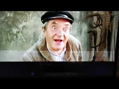

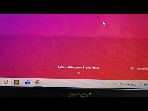

J'ai un Notebook Swift 3 neuf depuis 1 mois (SF313-53-57B7-CA W10HGML64SF/I5-1135G7/BT5/8G/512GB PCI NVME/4L3.22/13.5) et hier soudainement la partie inférieure l'écran (25% de l'écran) s'est mis à changer: ca flashe pendant 1s et ensuite plein de ligne noir (1 ligne sur 2) pendant 1s aussi et ca revient à flasher et ca fait ca en boucle. Quand je branche à un autre écran par HDMI, pas de probleme sur l'autre ecran. Quand je vais dans le bios, le problème d'affichage est le même, même chose quand je change la résolution de l'écran.

  • Pouvez-vous enregistrer une vidéo du problème et la publier sur youtube ? Je pense que cela pourrait être un problème avec le câble edp.
                                                     egydiocoelho Trailblazer
  • Lorsque vous déplacez l'écran de haut en bas, le problème disparaît-il ? Je suppose que cela pourrait être un problème lié au câble edp.

    https://youtu.be/dYTampesVUg

    Non, cela ne change rien.
