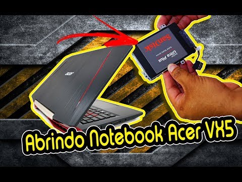

    J’ai reussi a l’ouvrir. Mais je ne sais pas comment deconnecter/reconnecter le disque dur. En fait je ne suis meme pas certain que ce que je pense etre le disque dur soit effectivement le disque dur.

    C'est le modèle vx5-591g. Regardez cette vidéo:
    Veillez à ne pas endommager le câble sata!
    Je suis absolument incapable de devisser le troisieme vis, il ne bouge pas d.un millimetre. Peut-etre n’ai je pas le tournevis ideal. Quel modele faudrait-il?
    Sinon que faire face a un vis rebelle?

    Avec le tournevis approprie, j’ai pu dévisser sans problème ce qui m’a surpris car le tournevis que j’utilisais avant semblait approprié.
    Malheureusement, ni réinitialiser la batterie ni débrancher et rebrancher le disque dur  n’ a change quoi que ce soit. J’ai toujours le message « no bootable device ».
    Il y a t il autre chose a faire ou dois-je changer le disque dur? Et comment être sur que le problème vient bien du disque dur, d’ailleurs?
    Et si il faut le remplacer, est-ce que les disques durs sont génériques et marchent sur n’importe quelle machine ou faut-il acheter un disque dur spécifique?
