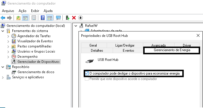

    Non! Je me réfère au schéma d'alimentation du moniteur. Voici un exemple:
    Resultado de imagem para economia de energia gerenciador de dispositivos

  • Angelo91
    Angelo91 Member Messages: 20
    Tinkerer
    ok ca c'est bon le mode déconnexion n'est pas activé mais c'est pour les prises USB et non pour l'écran
    isto esta feito mas e para as ligacao das USB mas para o monitor nao tenho nada do mesmo jeito
