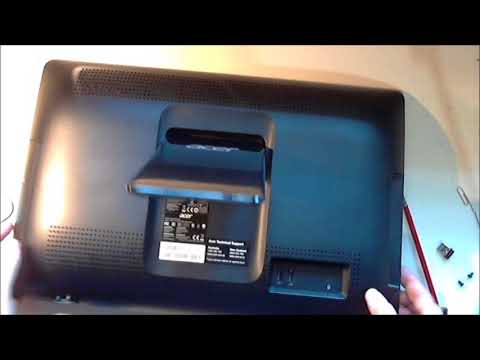

Bonjour. J'ai un souci avec un ordi tout-intégré : il ne s'allume plus (aucun voyant, aucun ventilo, rien). L'alimentation externe est pourtant ok (testée). J'ai retiré les 2 vis et pu retirer avec du mal la coque arrière pour récupérer le disque dur et les données. Mais je reste sans solution pour essayer de refaire marcher cet ordi. Existe-t-il quelque part un fusible à tester ou remplacer ou shunter ? Et le problème peut-il venir du bouton marche-arrêt ? (si oui, je ne sais pas comment le vérifier). Merci pour vos contributions. Ce serait dommage de jeter tout ce matériel pour une panne qui est peut-être bénigne.

    Idéalement, vous avez chaque matériel individuel:
    https://youtu.be/KKyAYDy0oWo

    egydiocoelho a dit :
    Idéalement, vous avez chaque matériel individuel: (voir vidéo youtube)
    Salut egydiocoelho. Cette vidéo correspond effectivement au démontage du ZC-606 (le mien est de couleur blanche). Il n'y a que 2 vis à dévisser (cachées sous les 2 caoutchoucs de l'écran). Ensuite, il s'agit de déclipser toute la coque, avec un outil spécial, de préférence, pouvant ressembler à un médiator de guitare, par exemple. C'est un peu délicat et fastidieux mais on y arrive. Cela dit, j'avais déjà trouvé cette vidéo sur youtube et je suis désolé qu'il n'y ait pas davantage de documentation technique concernant le ZC-606. Mon problème n'est donc pas du tout résolu. Merci pour cette contribution. a+
