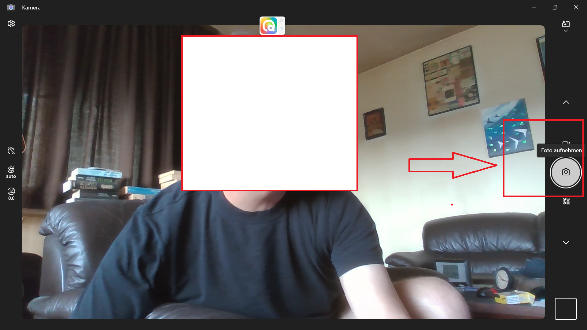

funktioniert die Windows Kamera App, wenn du sie direkt aufrufst?

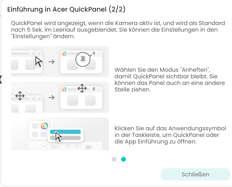

Frage: Bei meinem Acer PH18-72 passiert gar nichts, wenn ich das Quick Panel öffne, außer daß mir Einstellmöglichkeiten angeboten werden. Die Kamera startet bei mir nicht. Soll auch wohl nicht so sein:
Ich habe allerdings kein AI Notebook mit Purified View.

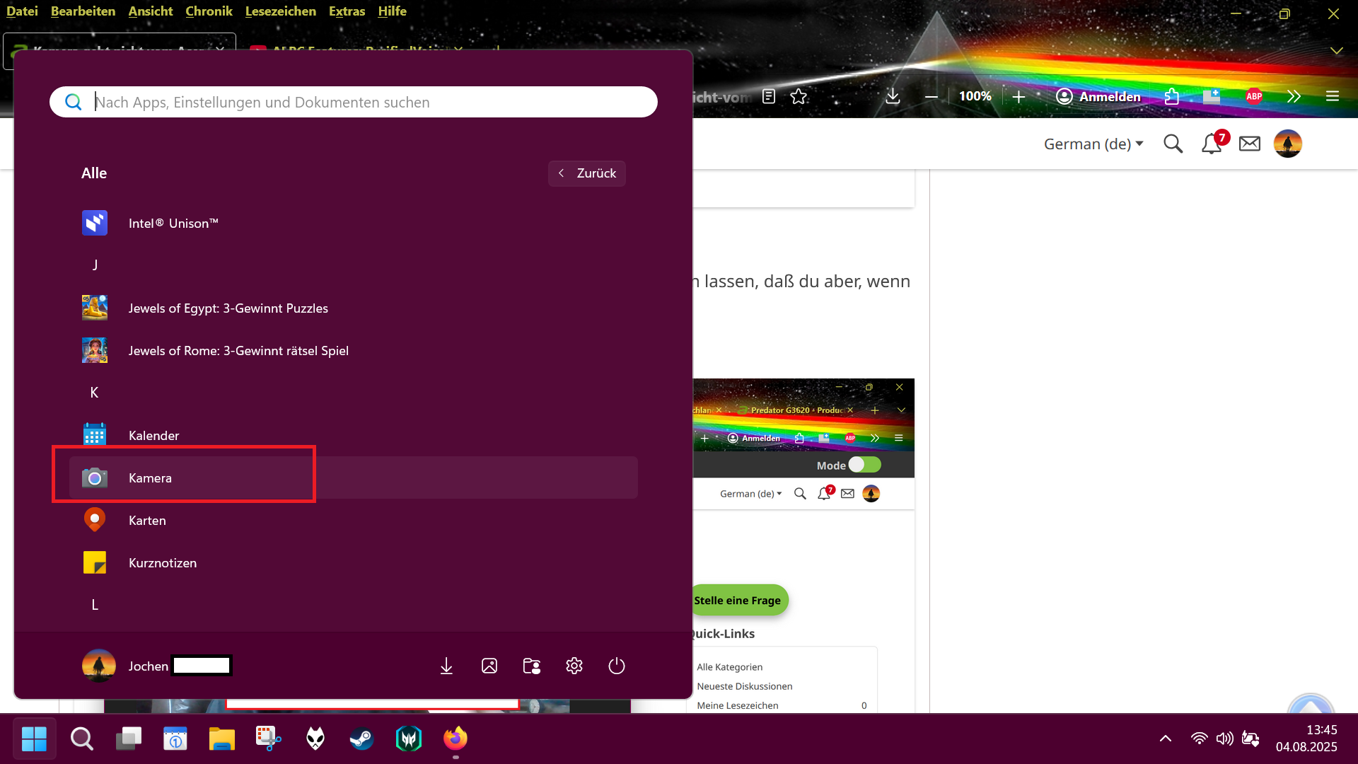

Kann es sein, daß sich innerhalb Quick Panel nur die Einstellungen vornehmen lassen, daß du aber, wenn du die Kamera nutzen willst, die Kamera App anklicken musst?
Beispiel:

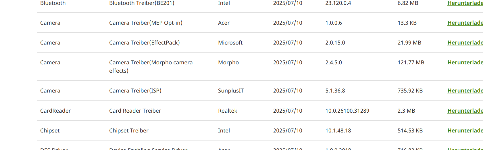

Geht es bei dir um ein SFG16-74?
https://www.acer.com/de-de/support/product-support/SFG16-74/downloads?suggest=sfg16_ai;0
Auf der Webseite für dieses Modell werden z.B. 4 Kamera Treiber angeboten:
Würde ich testweise alle nochmal installieren.
