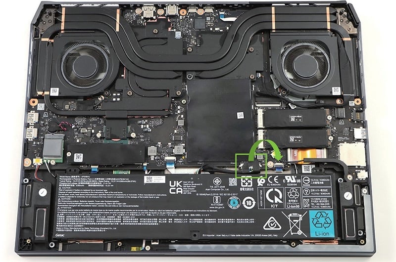

2) Entfernen Sie den Akku.
a. Entfernen Sie das Klebeband, mit dem die Batteriekabelverbindung befestigt ist.
b. Ziehen Sie das Batteriekabel vom Mainboard-Anschluss ab.
c. Heben Sie den Akkupack an, um ihn aus den Bolzen im Fach zu lösen, und entnehmen Sie ihn anschließend.

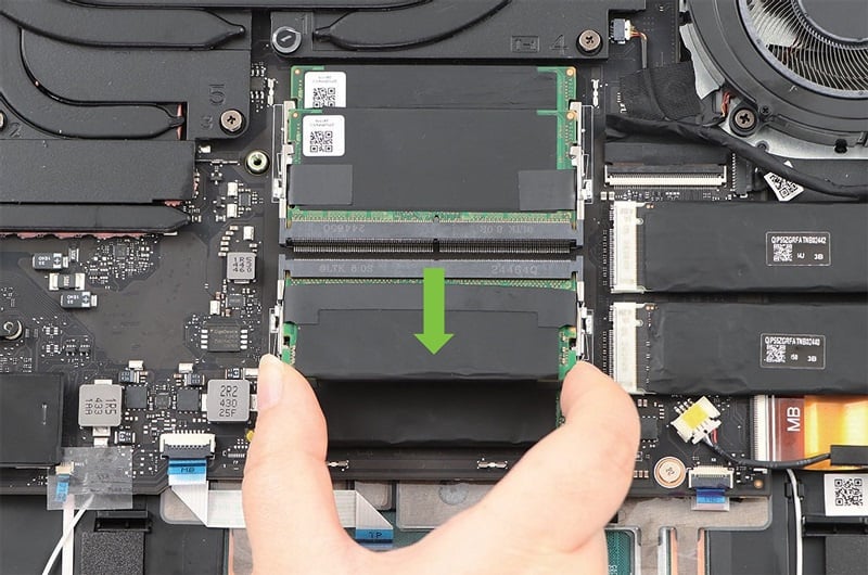

3) Entfernen Sie die DIMM-Speichermodule.
a. Entfernen Sie den Absorber mit Mylar, der die DIMM-Module abdeckt.
b. Drücken Sie die DIMM-Modulklammern nach außen, um die vorhandenen Module zu entfernen.
c. Trennen Sie das DIMM-Modul vom Mainboard-Anschluss und entfernen Sie es.
d. Wiederholen Sie die Schritte b und c, um die restlichen DIMM-Module zu entfernen.
4) Installieren Sie die neuen DIMM-Module.
Installieren Sie die neuen DIMM-Module in der folgenden Reihenfolge, um eine optimale Leistung sicherzustellen:
a. Wenn Sie 1 DIMM installieren: Setzen Sie es in Steckplatz 1 ein.
b. Wenn Sie 2 DIMMs installieren: Setzen Sie diese in die Steckplätze 1 und 2 ein.
c. Wenn Sie 3 DIMMs installieren: Setzen Sie sie in die Steckplätze 1, 2 und 3 ein.
d. Wenn Sie 4 DIMMs installieren: Setzen Sie sie in die Steckplätze 1, 2, 3 und 4 ein.
e. Setzen Sie das DIMM-Modul in den Mainboard-Anschluss ein und drücken Sie es fest an.
f. Drücken Sie das DIMM-Modul fest nach unten, bis es mit den Modulklammern einrastet.
