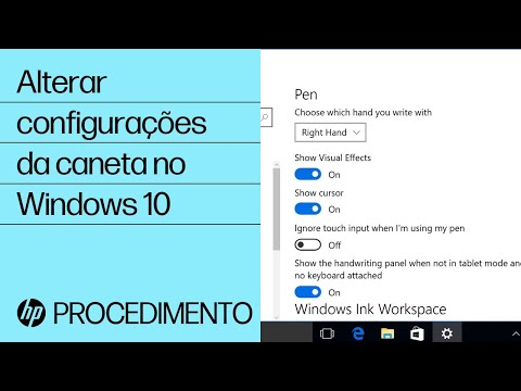

    Haben Sie die Stifteinstellungen in Windows 10 überprüft?
    Have you checked the pen settings in windows 10?
    https://youtu.be/v3h2OHxbS7Q
    Gibt es einen Treiber mit Problemen mit dem Geräte-Manager?
    Is there a driver with device manager problems?
