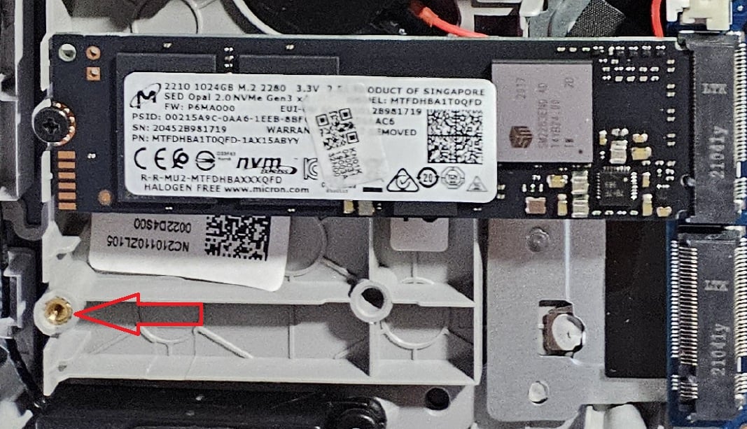

Moin,
ich möchte eine 2. SSD einbauen. Kann mir jemand sagen, welche Schraube dazu benötigt wird?

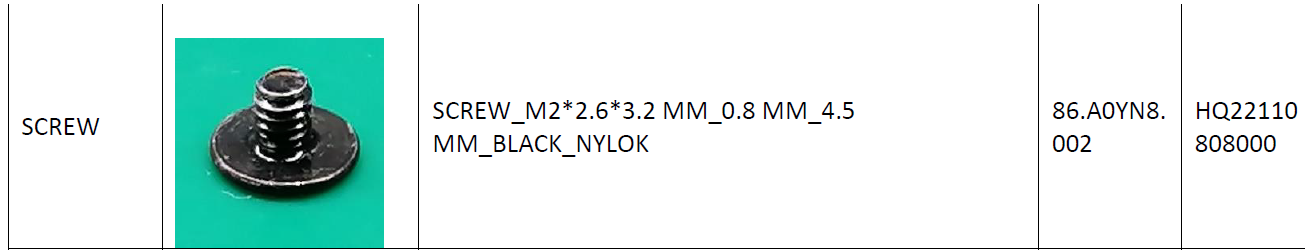

Hallo Friedhelm ,
daß das SF314-510G (laut Handbuch für Acer Service Techniker) am zweiten M.2 Anschluß nur M.2 SATA SSDs (keine PCIe SSDs) unterstützt, ist dir bekannt?
Die benötigte Schraube hat folgende Maße:
Bekommst du z.B. hier:
Der Preis ist natürlich viel zu hoch. Aber ob eine passende Schraube auch in so einem 12 € Schraubenset enthalten ist, weiß ich nicht.Beispiel:
https://www.ipc-computer.de/notebook-ersatzteile/artikel/artikel-scms02-70091813/nup
Gruß
Jochen

Hallo Jochen, nein - das mit der SATA war nicht bekannt, danke. Dann lass ich das sein.
Gruß Friedhelm
