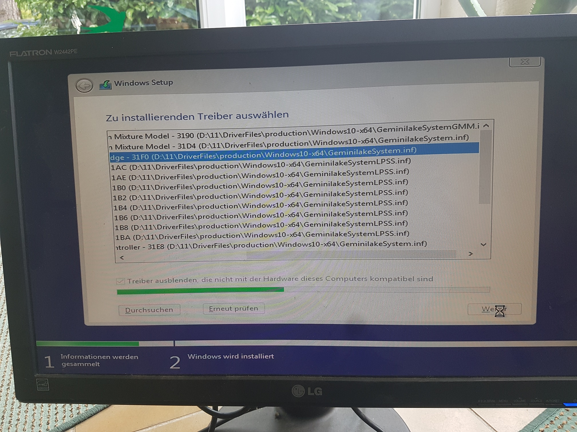

Bräuchte mal hilfe Betriebsystem wurde Zerschoßen,wolte Win 10 drauf machen er erkennt aber die Festplatte nicht,ich werde zum Instalieren eines Treibers aufgefordert, Jetzt die Frage welcher es giebt unzählige Möglichkeiten!

    Wenn dein Acer XC-830 die HDD beim Windows-Setup nicht erkennt und nach einem Treiber fragt, liegt das oft nicht an der Festplatte selbst, sondern an fehlenden Storage- oder SATA-Treibern im Windows-Installationsmedium.
    🔧 Was du probieren kannst:

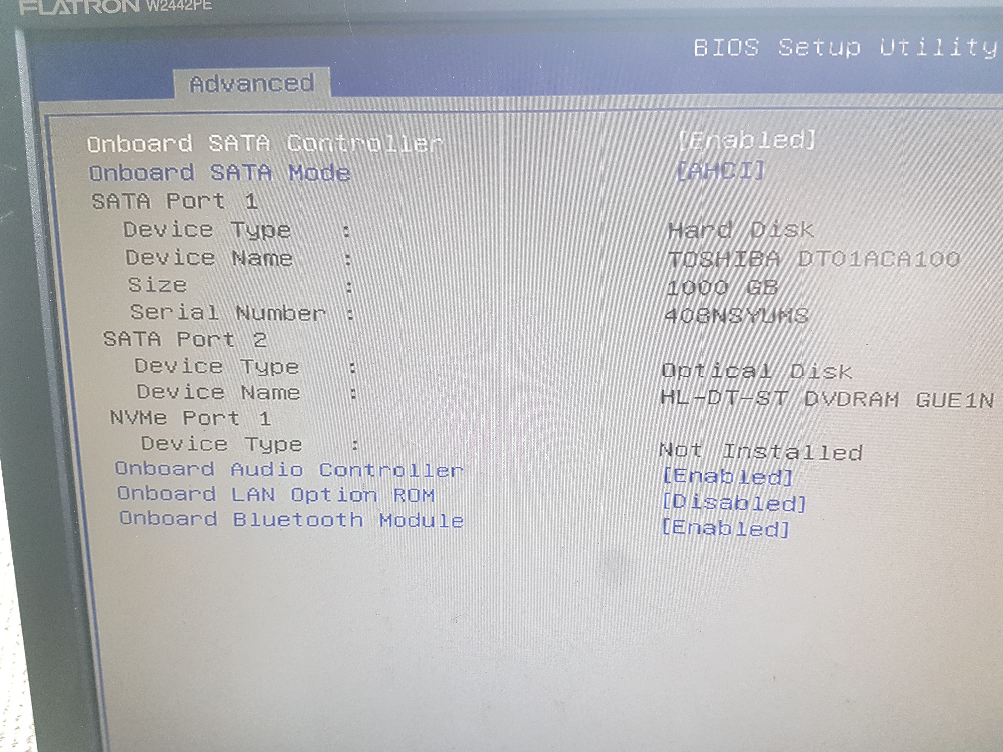

    1. Stelle sicher, dass die Festplatte im BIOS erkannt wird (unter "Informationen" oder "Speicher").
    2. Nutze das Media Creation Tool von Microsoft, um einen frischen USB-Stick mit Windows 10 zu erstellen — ältere Installationsmedien fehlen manchmal wichtige Treiber.

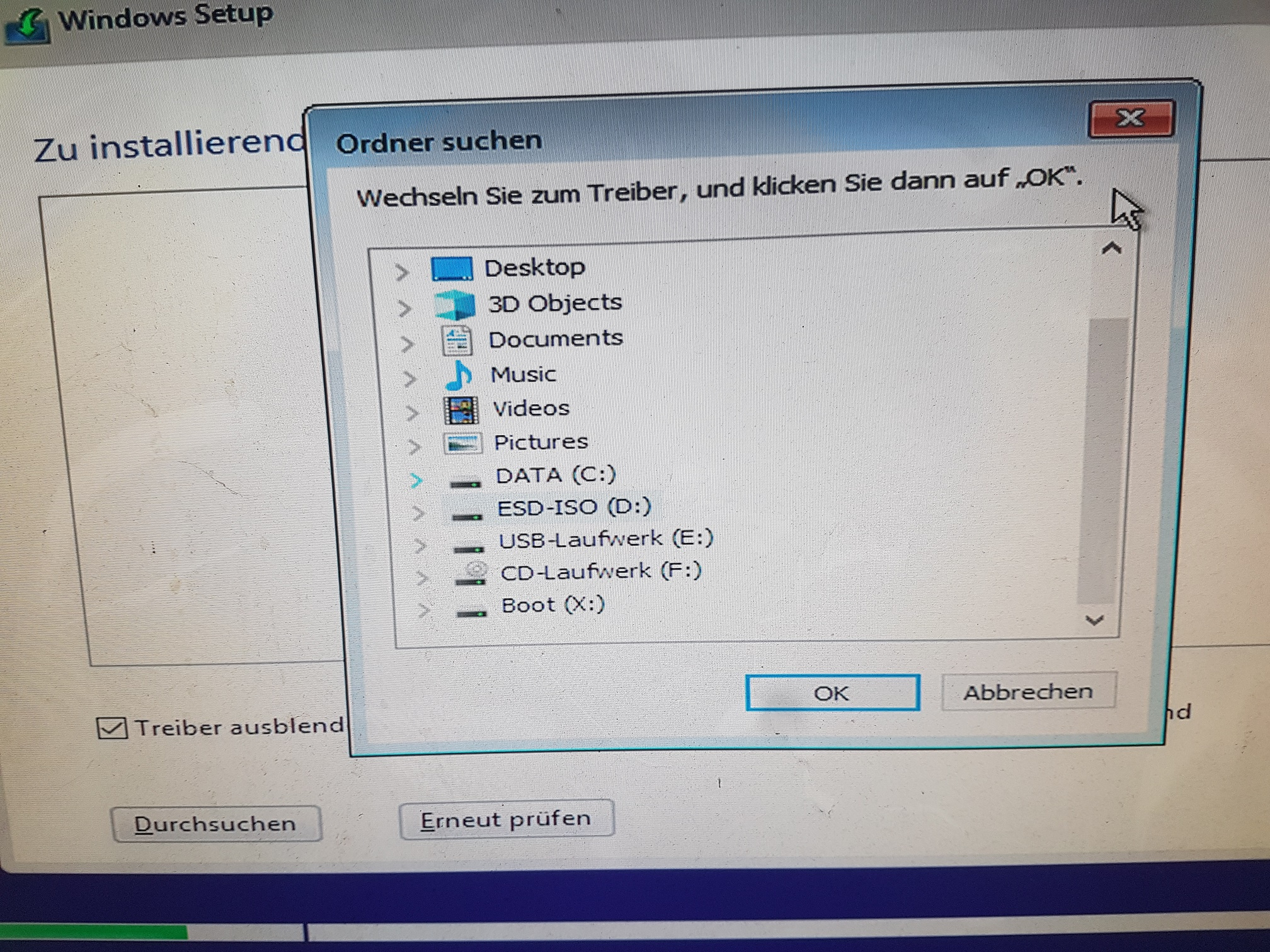

    3. Falls weiterhin ein Treiber gefordert wird, kannst du den Intel Rapid Storage Technology (IRST) Treiber von Acers Supportseite für dein Modell herunterladen, entpacken und auf denselben USB-Stick kopieren. Im Setup kannst du dann auf "Treiber laden" klicken und diesen Pfad auswählen.
    💡 Der Acer XC-830 nutzt meist Intel-Chipsätze mit SATA-Ports — also ist IRST meistens die Lösung.

    Werde das mal durchspielen, Punkt 1 sie ist erkannt, Punkt 2 wurde gemacht , Punkt 3 wird getestet! Modellnahme steht aufjeden Fall drauf .

    So Karre läuft,mußte aber die Formaierung Win 11noch von der Festplatte enfernen dann wurde sie erkannt und die Installation hatt geklappt!
