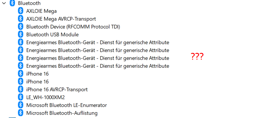

Ich bekomme keine Verbindung zu Bluetooth Geräte
Als Ereignis habe ich im Gerätemanagen dies gefunden:
Protokollname: Microsoft-Windows-Kernel-PnP/Configuration
Quelle: Microsoft-Windows-Kernel-PnP
Datum: 21.07.2025 12:46:57
Ereignis-ID: 442
Aufgabenkategorie:Keine
Ebene: Warnung
Schlüsselwörter:
Benutzer: SYSTEM
Computer: Mein-Aspire
Beschreibung:
Die Geräteeinstellungen für BTHLEDevice{fe59bfa8-7fe3-4a05-9d94-99fadc69faff}_702605b1aca6\8&1f317696&0&0015 wurden aufgrund einer teilweisen oder mehrdeutigen Geräteübereinstimmung nicht von der vorherigen Betriebssysteminstallation migriert.
letzte Geräteinstanz-ID: BTHENUM{0000110c-0000-1000-8000-00805f9b34fb}_LOCALMFG&001d\7&88144ab&0&94F6D644BC38_C00000000
Klassen-GUID: {e0cbf06c-cd8b-4647-bb8a-263b43f0f974}
Speicherortpfad:Migrationsrang: 0xF000FFFFFFFFF122
Vorhanden: false
Status: 0xC0000719
Ereignis-XML:
<Event xmlns="http://schemas.microsoft.com/win/2004/08/events/event">
<System>
<Provider Name="Microsoft-Windows-Kernel-PnP" Guid="{9c205a39-1250-487d-abd7-e831c6290539}" />
<EventID>442</EventID>
<Version>0</Version>
<Level>3</Level>
<Task>0</Task>
<Opcode>0</Opcode>
<Keywords>0x4000000000000000</Keywords>
<TimeCreated SystemTime="2025-07-21T10:46:57.2954527Z" />
<EventRecordID>1439</EventRecordID>
<Correlation />
<Execution ProcessID="4" ThreadID="5236" />
<Channel>Microsoft-Windows-Kernel-PnP/Configuration</Channel>
<Computer>Mein-Aspire</Computer>
<Security UserID="S-1-5-18" />
</System>
<EventData>
<Data Name="DeviceInstanceId">BTHLEDevice{fe59bfa8-7fe3-4a05-9d94-99fadc69faff}_702605b1aca6\8&1f317696&0&0015</Data>
<Data Name="LastDeviceInstanceId">BTHENUM{0000110c-0000-1000-8000-00805f9b34fb}_LOCALMFG&001d\7&88144ab&0&94F6D644BC38_C00000000</Data>
<Data Name="ClassGuid">{e0cbf06c-cd8b-4647-bb8a-263b43f0f974}</Data>
<Data Name="LocationPath">
</Data>
<Data Name="MigrationRank">0xf000fffffffff122</Data>
<Data Name="Present">false</Data>
<Data Name="Status">0xc0000719</Data>
</EventData>
</Event>
Treiber habe ich neu installiert - ohne Erfolg
Bis vor kurzem hat noch alles funktioniert
Hat jemand eine Idee, wie ich wieder Verbindungen zu Geräten herstellen kann?

    Hallo, hab alles ohne Erfolg probiert.
    Die Acer Treiber für mein Notebook sind von Intel oder Qualcomm. Hersteller werden aber nicht mehr im Gerätemanager angezeigt.
    Woher die 4 energiearmen Geräte kommen ist mir nicht klar.
