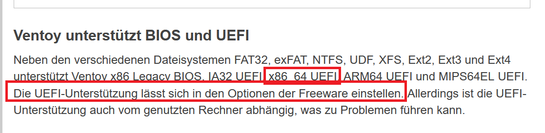

    Eine aktuelle Version von Ventoy hast du? Und im Setup UEFI x64 ausgewählt?
    https://www.heise.de/download/product/ventoy/download
