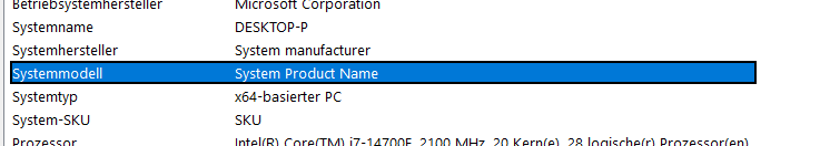

    Ich habe jetzt schon ein par mahl den acer support angeschrieben die konnten aber auch nicht weiterhelfen ich vermute das es daran liegt das unter System Infos bei System Hersteller als auch bei System model einfach nicht auser SYSTEM Product Name / System manufacturer steht ich habe meinen pc mittlerweile auf Aufforderung des acers supports zurück gesetzt doch es hilft alles nichts

    Deine beiden Screenshots zeigen ja nur das Acer Care Center und einen Ausschnitt aus den Windows Systeminformationen. Die Apps sind offensichtlich nicht in der Lage die Modellbezeichnung und die Seriennummer aus dem BIOS auszulesen. Deshalb stellt sich die Frage, ob die dort richtig hinterlegt sind.

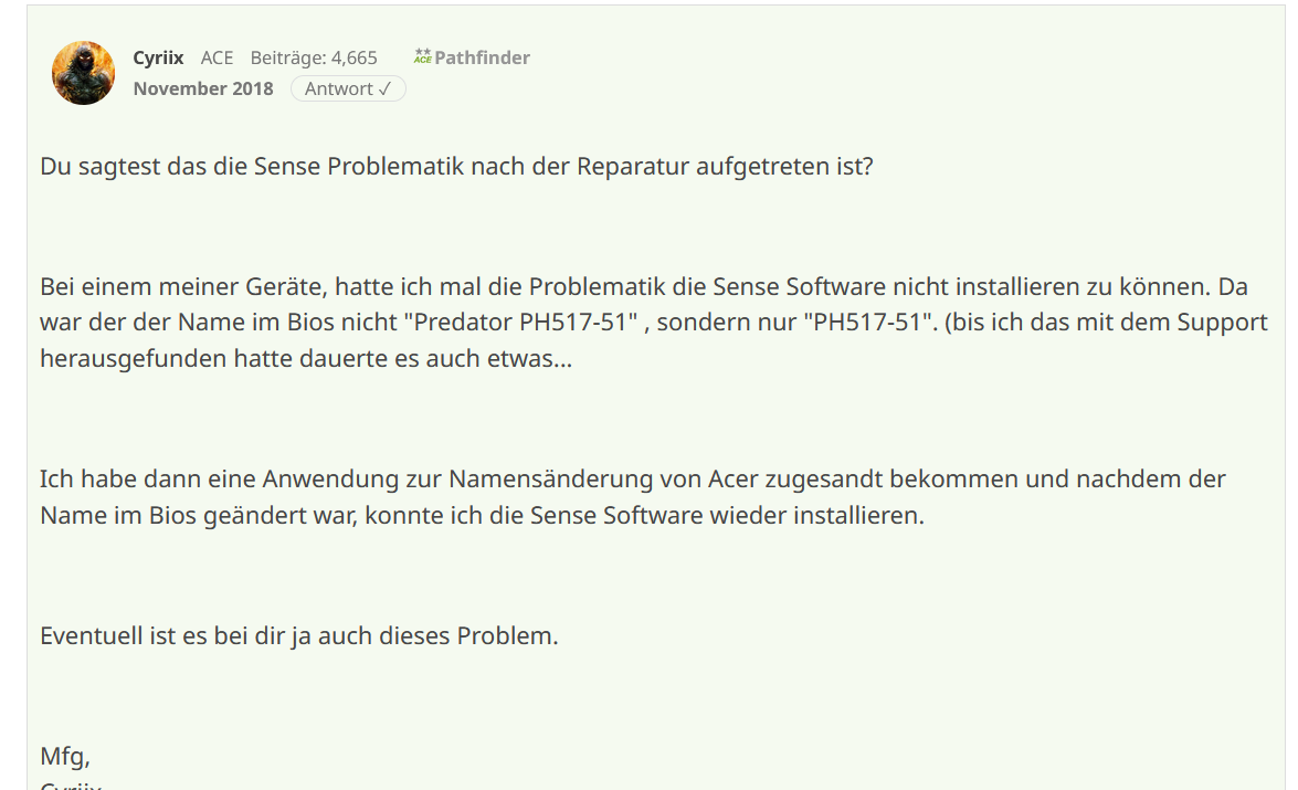

    Hattest du den Rechner mal zur Reparatur beim Acer Service? Kommt ab und zu mal vor, daß dort versehentlich eine "interne BIOS Version" geflasht wird, aus der sich die gesuchten Informationen dann nicht auslesen lassen. Beispiele (Bitte das Datum anklicken um den Thread zu öffnen):

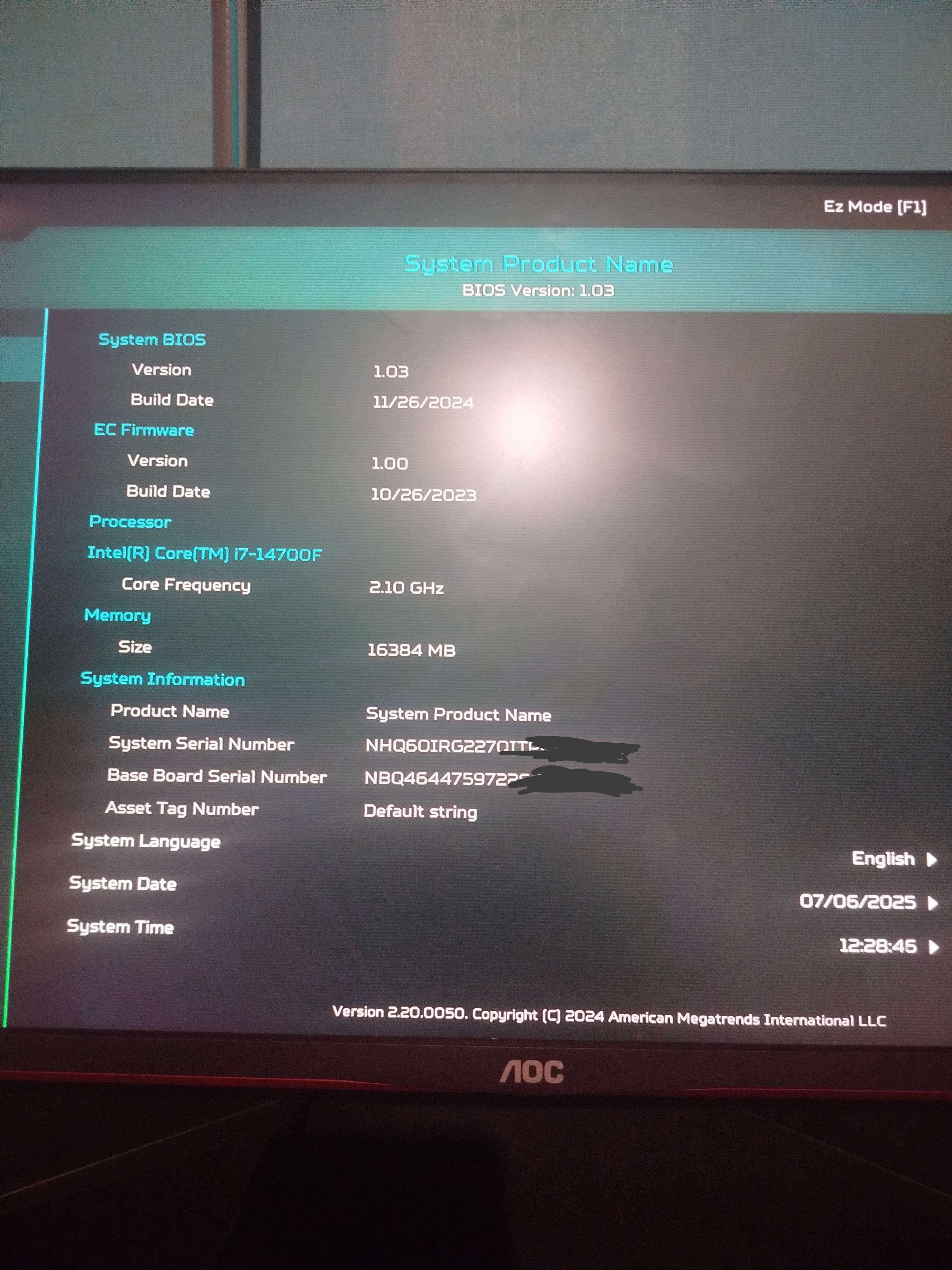

    Hi , ich hab gerade mal mein bios überprüft und tatsächlich ist der Eintrag falsch wie hier im Bild
    Weißt du zufällig wie man das ändern kann oder gibt es vielleicht irgendwelche Tools

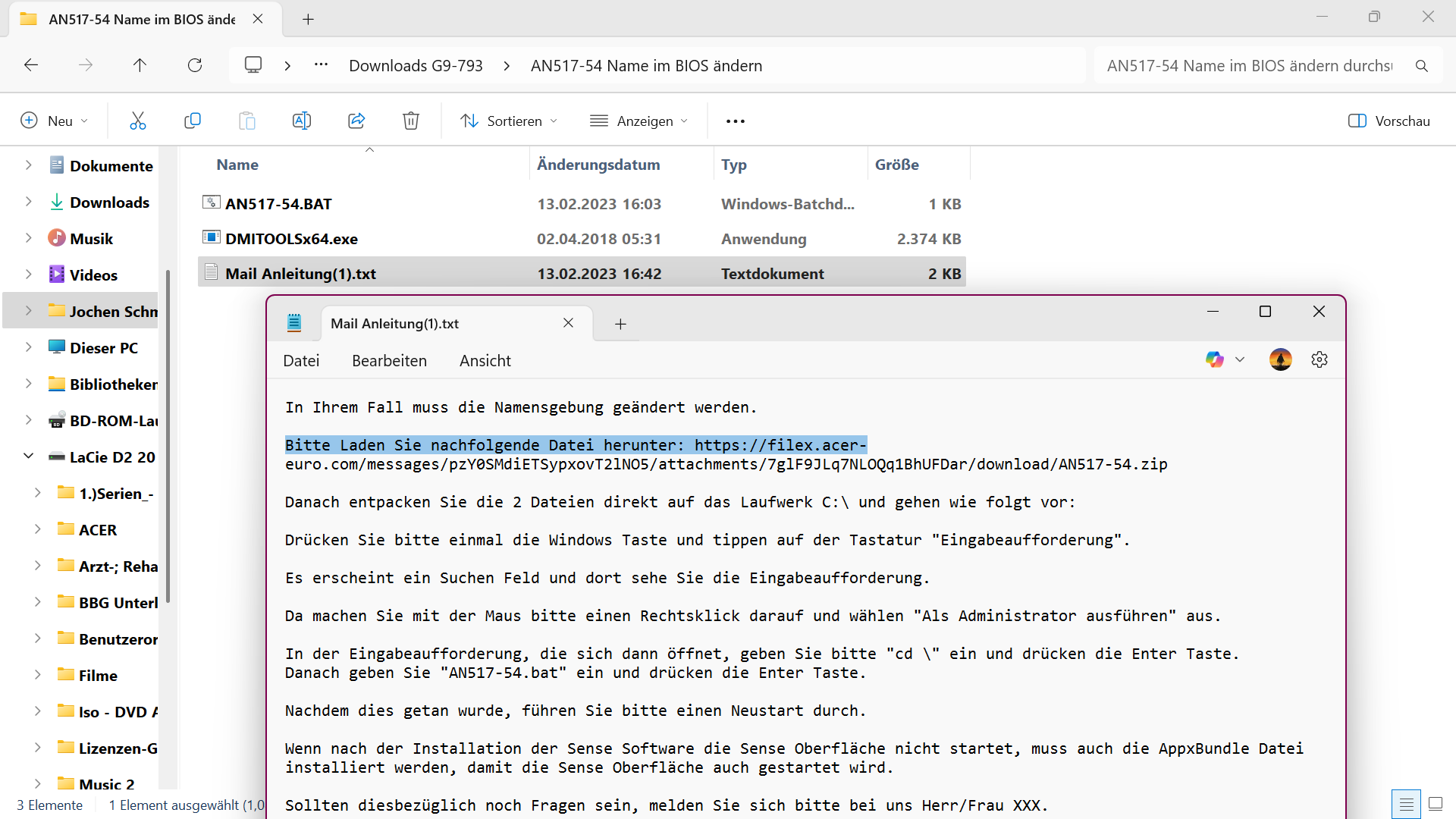

    >Weißt du zufällig wie man das ändern kann oder gibt es vielleicht irgendwelche Tools<
    Das entsprechende Tool muß dir der Acer Service zur Verfügung stellen. Es gibt unterschiedliche Tools, abhängig vom jeweiligen Modell.
    Ich hatte z.B. mal bei einem Acer Notebook (AN517-54) das selbe Problem; daraufhin hat mir der Acer Service folgendes Tool mit der auf dem Screenshot zu sehenden Anleitung zur Verfügung gestellt:
    Welches Tool du für deinen PO3-655 benötigst, kann dir nur der Acer Support sagen:
