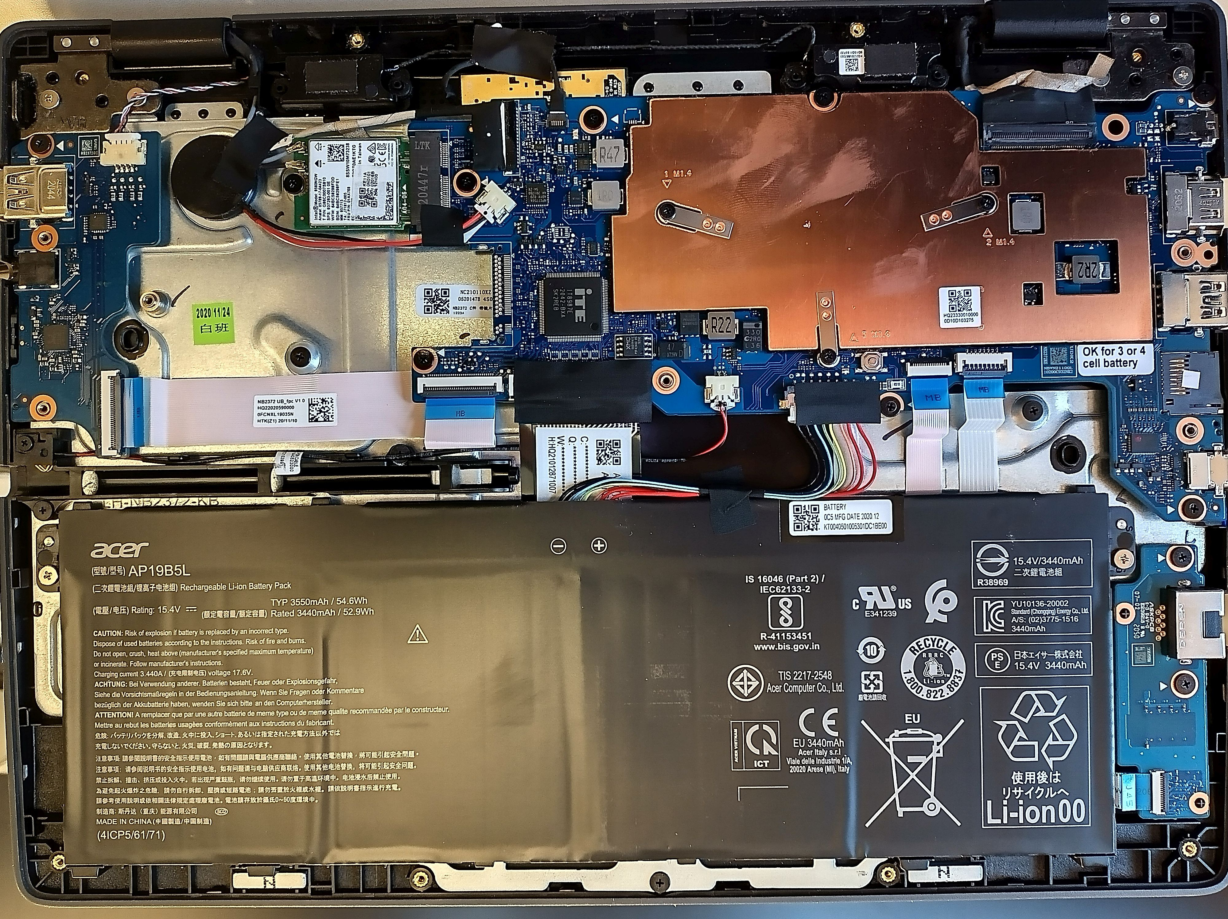

  • stefan1244

  • stefan1244
    stefan1244 Member Beiträge: 2 New User
    TMB311RN31 C0x5 hat leider keinen M2 Anschluss
  • Kno63
    Kno63 ACE Beiträge: 16,137 Trailblazer
    Hallo stefan1244 ,
    ich hab wirklich Probleme zu verstehen, warum du den Anschluß nicht siehst, obwohl ich die Stelle auf meinem Foto oben mit einem gelben Pfeil markiert habe.
    Dein Foto (in Rot habe ich die genauen Stellen markiert):

  • Kno63
    Hallo Stefan,
    meine etwas großmäulige Bemerkung ist mir peinlich, aber beim nochmaligen genauen Anschauen deines Fotos sehe ich auch, daß man hier wohl keine SSD einstecken kann, da fehlt etwas.
    Da im mir zugänglichen Service Handbuch nichts davon steht, daß manche TMB311RN-31Modelle keinen M.2 Anschluß hätten, habe ich keine Erklärung dafür! :-(
