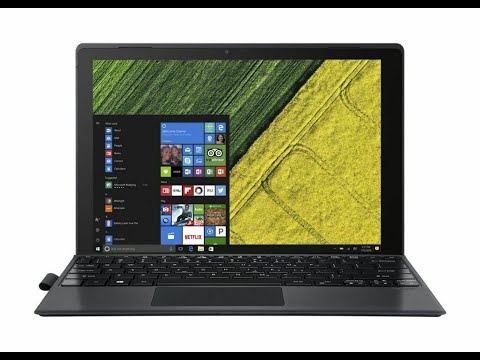

    Moinsen.
    Ich glaube das dieses Video helfen sollte:
    https://www.youtube.com/watch?v=iYwApJASQuU

    als Ergänzung zu Cyriix: Ich hab schon viele "normale Notebooks" zu Wartungszwecken, oder um z.B. SSDs, RAM etc. einzubauen, geöffnet.
    Bei meinem Switch Alpha 12 (wie dein Gerät eines mit Tableteinheit und angedockter Tastatur) habe ich es aber geschafft, das Display zu schrotten, weil beim Auseinanderhebeln der Clips zu viel Spannung entstand.
    Also: Behutsam vorgehen! Bei mir ging das Auseinanderhebeln nicht so "fluffig", wie im Video oben.
    Die Samsung EVO sollte problemlos funktionieren, da der M.2 Slot bei deinem Modell PCIe 3.0 x 4 unterstützt.
