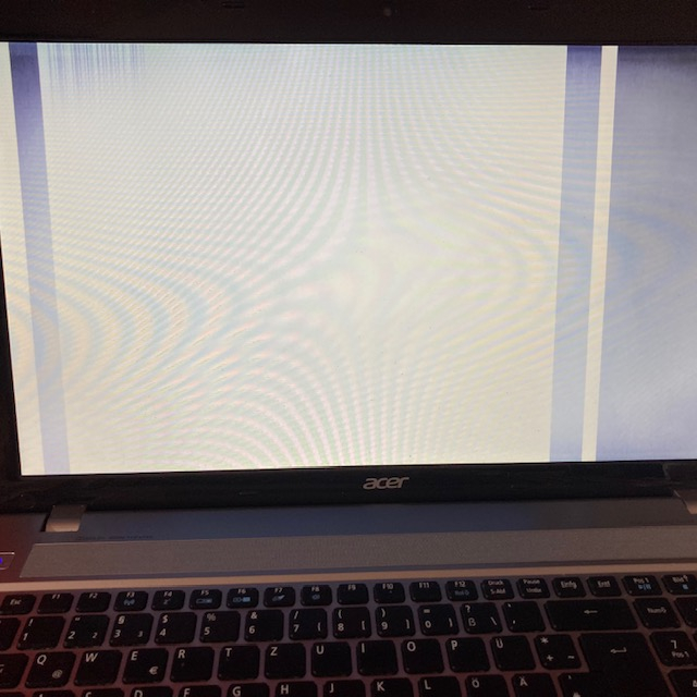

Hallo in die Runde,
wie man unschwer erkennt bin ich neu hier in der Runde und schlage mich mit einem interessanten Phänomen herum, das ich irgendwie nicht lösen kann ^.
Wegen krasser Verschmutzung vor dem Luftaustritt am Lüfter baute ich ein Aspire v3 771 G einer Freundin auseinander, entfernte Lüfter und erneuerte die WLP.
Nach dem Zusammenbau sprang er auch an, zeigte einmal sein Acer Logo und düdelte in Richtung Windows 10, aktuelles Build.
Da der Rechner lange Zeit nicht angefasst wurde, zog ich neue Gerätetreiber mit iobit Driver rauf.
Nvidia, Intel HD wurden aktualisiert; auf einmal kam ein Bluescreen mit klif.sys. Das soll mit Kaspersky zusammenhängen, schmiss ich also runter.
Der Bluescreen war beseitigt, allerdings zeigte der Bildschirm aus heiterem Himmel kein Acer-Logo mehr sondern blieb unregelmässig grau.
Ich komme also Null mehr ins BIOS, kann kein F8 / F12 abfangen.
Lässt man den PC nach dem starten im grauen Modus, düddelt er sich erfolgreich bis Win10 hoch; man kann sich einloggen, alles gut.
Da die BIOS-Version 2.21 und somit die vorletzte Version war, konnte ich unter Windows die Version 2.28 aufspielen; funktioniert auch, allerdings auch grauer Bootscreen.
Im Gerätemanager sind keinerlei Fehlermeldungen drin.
HDMI abgreifen funktioniert ab Windosmenu, beim VGA-abgreifen bekomme ich auf dem Laptopbildschirm links/rechts einen schwarzen Balken; Bild sonst ok
Ich habe die 1. SSD gespiegelt und konnte  mit der Copy etwas rumspielen.
Meine erfolglosen Versuche:
- andere CPU mit gleichen Spezifikationen verbaut
- 4fach Kabel gecheckt
- die 30 sec Powertaste drücken ohne Akku und vom Netzteil getrennt
- CR Batterie über Nacht raus gehabt
- Treiber deinstalliert, alte Treiber gelöscht (NVIDIA , INTEL HD4000)
Beim Neubooten kam er mit grauem Bildschirm, rödelte herum bis das Windowsmenu kam und installierte die HD 4000 mit dem Treiber von 2015
die NVIDIA erkennt er nicht mehr
Momentan kopiere ich die erste SSD noch einmal auf eine HDD und will aus dieser ein Werksrestore auf Win 7 anschieben (die Partition liegt noch auf der Platte);
ich glaube zwar nicht das es was bringt; aber vielleicht kennt jemand dieses Phänomen.
In letzter Instanz würde ich den Nvidia-Chip auch anfönen (damit habe ich schon einige Hitzetote wiederbelebt), aber ich reiße mich nicht darum - denn es fkt ja ganz zum Anfang.
Anbei zwei Bilder. Die Wellen sind nur vom Fotografieren; es "gelten" also nur die vertikalen Streifen oder unregelmässigen Darstellungen
Schonmal Danke für Input und Gedankensprünge...

    Problem ist mittlerweile gelöst.
    Nachdem ich noch einmal hierüber und meine Handlungen nachgedacht hatte, setzte ich auf ein Problem zwischen Board und Display.
    Nach Untersuchung mit einer Lupe stellte sich heraus, dass tatsächlich ein winziger Pin an der Schnittstelle Board / Displaykabel verbogen war, dieser sich an den nebenliegenden Pin anlehnte und so natürlich nicht in den Stecker des Displaykabels kam, und vermutlich noch eine elektrische Verbindung zum Neben-Pin herstellte
    Nach Einsatz meiner chirugisch ruhigen Hand (^) konnte ich den Pin ohne Beschädigungen zurückbiegen.
