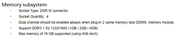

Hallo zusammen, ich habe einen schon etwas betagteren Acer Predator G3620 und hab ihn vor kurzen mit 8 GB RAM aufgerüstet, so das ich jetzt eigentlich 16 GB haben müsste. Leider weigert sich schon das BIOS diesen zu erkennen. Habe ALLE Riegel einzeln getestet, sie sind OK ! Habe auch alle Riegel untereinander getauscht in den Slots, es sind 4 Riegel a 4 GB = 16 GB. Laut Mainboardspezifikation muß das so funktionieren. Die Riegel sind auch alle Baugleich vom selben Hersteller gleiches Baujahr/Woche !
Das seltsame ist das die 2 Riegel in den blauen Slots erkannt werden, die in den 2 schwarzen Slots allerdings nicht. Es gibt aber keine Fehlermeldungen beim booten auch keine Beep-Codes, also scheinbar alles in Ordnung. Es sieht so aus als ob das BIOS einfach bei 8 GB abriegelt, aber warum ? Wie kann ich das beheben ? Habe die letzte BIOS-Version drauf ( P11-B1 ) und Secure-Boot deaktiviert.

    So, ich gebe ja nicht auf ne  ;) ,
    ich hab es hinbekommen das es jetzt mit 16 GB läuft die auch erkannt werden ! Es ist nichts defekt am Board, sondern es ist so das dieses Board für die 4 Speicherslots auch nur 4 logische Speicherbänke organisiert. Das bedeutet wenn man, so wie ich, Double-Ranked Speichermodule benutzt dann sind das für das Board zwei Speicherbänke. Wenn man dann 2 Module einsteckt dann sind alle vier Speicherbänke voll, obwohl noch 2 Slots frei sind !
    Tja Abhilfe schafft da nur entweder Single-Ranked Speichermodule zu benutzen ( 1 Rank = 1 Bank ) oder so wie ich es jetzt gemacht habe zwei 8 GB Double-Ranked Module zu benutzen. Gute frei käufliche Boards haben dieses Problem nicht, da sie meistens bei 4 Slots 8 logische Speicherbänke bereit stellen.
    Ich denke mal 2012 waren 4 GB Module so ziemlich die größte Kapazität und hat es wahrscheinlich zu dem Zeitpunkt auch nur Double-Ranked gegeben, deshalb diese 8 GB Limitierung des Ausbaus in den Saturn- und Mediamarkt-Online-Flyern.
    Noch ein kleiner Hinweis, weil man das oft falsch liest, Single-Rank oder Double-Rank kann man NICHT durch einseitige oder beidseitige Bestückung der Module mit Chips unterscheiden ! Ein beidseitig bestücktes Modul kann trotzdem Single-Ranked sein, genauso wie ein nur einseitig bestücktes Modul trotzdem Double-Ranked sein kann ! Lässt sich nur im Datenblatt finden, falls es in der Kurzbeschreibung nicht mit dabei steht.

    Das Mainboard unterstützt eine maximale Speicheraufrüstung bis auf 16GB mit folgenden Spezifikationen:
    Seitens Acer wurden folgende Speichermodule in der Predator G3620 Serie getestet:

    Hallo, ich habe einen schon etwas betagteren Acer Predator G3620 und hab ihn vor kurzen mit 8 GB RAM aufgerüstet, so das ich jetzt eigentlich 16 GB haben müsste. Leider weigert sich schon das BIOS diesen zu erkennen. Habe ALLE Riegel einzeln getestet, sie sind OK ! Habe auch alle Riegel untereinander getauscht in den Slots, es sind 4 Riegel a 4 GB = 16 GB. Laut Mainboardspezifikation muß das so funktionieren. Die Riegel sind auch alle Baugleich vom selben Hersteller gleiches Baujahr/Woche !

      Ich habe aber etwas anderes heraus gefunden und zwar zwei uralte Online-Flyer von Saturn bzw. Mediamarkt von 2013 wo dieser Komplett-PC beworben wird. Wenn man die Technischen Daten ausklappt und auf alle Details einblenden klickt, dann steht dort bei Arbeitsspeicher:  max. unterstützter Speicher  8 GB (!)  :o
      https://www.mediamarkt.de/de/product/_acer-predator-g3620-1734566.html
      https://www.saturn.de/de/product/_acer-predator-g3620-1734566.html
      In meinem Papier-Flyer im Briefkasten stand davon meines Wissens nach damals nix !
      Möglicherweise haben diese Boards wirklich ne Macke im Speicher-Controller, vielleicht auch im Zusammenhang mit Dual-Channel. Als ich im SM-BIOS die DMI-Tabelle mal ausgelesen habe (mit HW-Info-Tool) sind die Module dort zwar alle schön brav gelistet, aber den zwei in den Slots 3 und 4 werden einfach  0 MB zugewiesen !
      Naja da wird man heute vermutlich nix mehr machen können, trotzdem Sauerei sowas !
