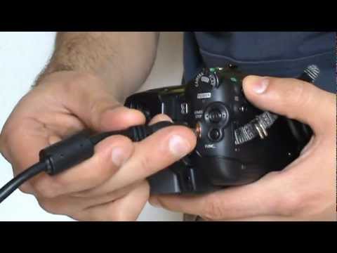

    ersteinmal vielen Dank dafür, dass du dich meinem Problem angenommen hast. Mein primäres Problem besteht darin, dass ich einen alten Camcorder (Canon MV 790) über ein FireWire IEEE1394 Kabel 4/4 an einem alten Laptop (Acer Aspire 5020 / 5022 WLMi verbinden möchte. Ich besitze alte HI8 Videocassetten die ich digitalisiert haben möchte. Da der Laptop mit windows xp längere Zeit nicht mehr aktiv war, und dieser den Camcorder nicht erkannt hat, war ich der Auffassung, dass wenn der seine Updates und eventuell fehlenden Treiber bekommt, sich dann eventuell verbindet sprich der Camcorder erkannt wird. Warum ich den alten Acer Aspire benutze? Weil dieser einen FireWire Anschluss hat. Der Camcorder bietet mir einen DV und AV Anschluss an. Mein Laptop mit Windows 10 hat diese Möglichkeit leider nicht. Vielleicht kennst du dich da besser aus und kannst mir sagen welche Verkabelung ich alternativ für einen neueren Laptop nutzen kann.

    Ich kann da nicht wirklich weiterhelfen. Was ich in der Kürze herausgefunden habe, ist, daß der Canon MV 790 aus dem Jahr 2006 ist, tatsächlich einen Firewire Anschluß benötigt, und daß "Übergangslösungen" wie die Pinnacle Movie Box heute nicht mehr auf dem Markt sind.
    Vielleicht via Ebay (allerdings "stolze" Preise)?
    Das Problem gibt es anscheinend schon seit vielen Jahren, und ich habe nirgends eine Lösung gefunden.
