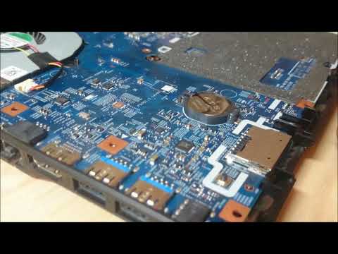

    Noch ganz nebenbei (habe gerade in den Service Guide für dein Modell reingeschaut):
    Dir ist klar, daß sich der M2 SSD Slot an der Unterseite des Mainboards befindet? Das muß also ausgebaut werden, und das wird alles andere, als ein Spaziergang!  ;-) Ich habe leider nur dieses Video auf Polnisch gefunden; aber was du da vor dir hast, wird nachvollziehbar:
    Der M2 Slot ist dann hier, direkt neben den RAM Slots:
    Gruß
    Jochen
