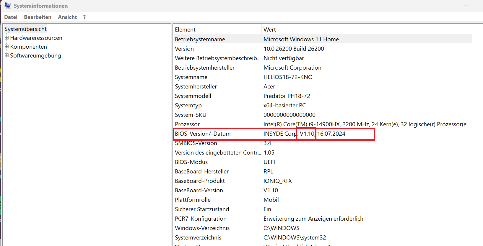

    Überprüfe bitte auch mal, ob das BIOS des Rechners auf dem neuesten Stand ist; vor allen Dingen, ob Version 1.06 schon  drauf ist:
    Falls nicht, spiele bitte gleich Version 1.09 auf; da sind alle Verbesserungen und Fixes der älteren Versionen schon enthalten.
