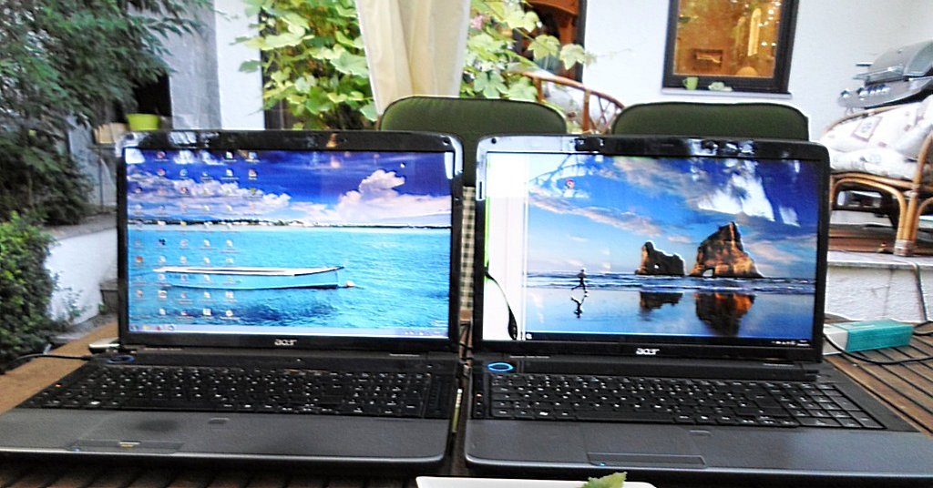

Unter Win7 geht plötzlich das integrierte Mousepad im 7738 nicht mehr. Es scrollt nur noch abwärts, nicht aufwärts.
Gleichzeitig versagt die Touch-Lautstärkeregelung an der rechten Seite der Tastatur. Der Volume-Zeiger "zittert" nur noch. Mit dem Mousepad kann man den Zeiger logischerweise nur noch abwärts bewegen.
Ich hielt das für ein Treiberproblem, konnte jedoch nur den Mousepadtreiber finden ( synaptics) Den Treiber für die Media-Leiste konnte ich nicht identifizieren. Es werden da nur viele "HID konforme Geräte" genannt. Eines davon ist vermutlich die Medialeiste. Nur welches? und wie heißt der Treiber ? Und ist es wirklich nur der Treiber ?

Danke, das Mousepad scrollt wieder. Die richtige Reihenfolge ( mit Neustart ) beim De- und Installieren ist wichtig.
Mit der Audioleiste muss ich mich noch beschäftigen.

Das defekte Panel ist inzwischen neu. ;-) Und die Heatsink Paste liegt da hinten rum, weil ich grad die CPUs gepimpt hab ...
