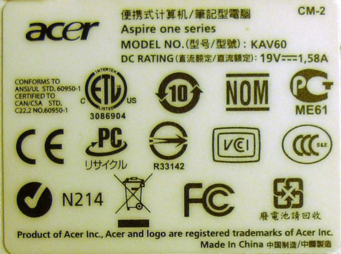

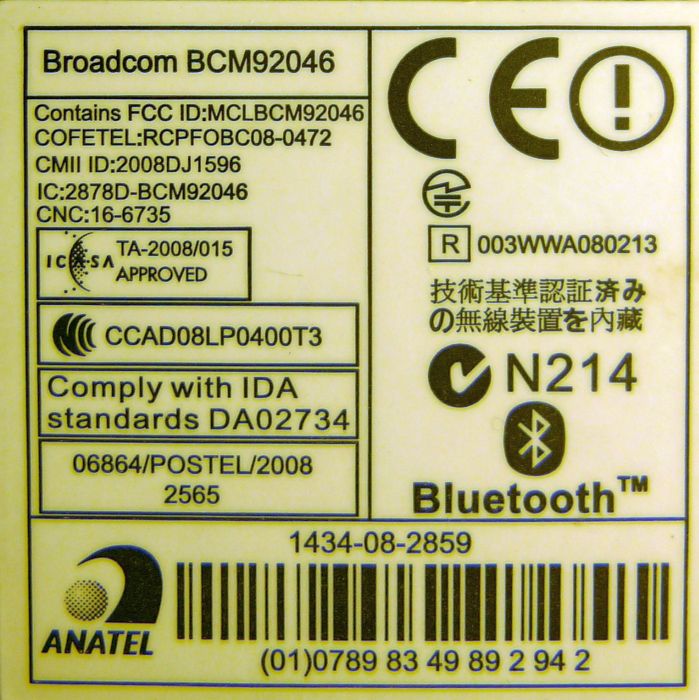

Drehe doch mal das Aspire One um und schaue auf dem Gehäuseboden nach einem Aufkleber mit der Typenangabe des WLAN-Moduls!
0 -
Danke für die Antwort!
Leider kann ich auf der Rückseite kein Wlan-Symbol erkennen.
Habe aber die Rückseite fotografiert und die einzelnen Aufkleber
bereitgestellt.
mfG Fritz
0 -
Auf dem zweiten Bild siehst du oben links die Angabe zum WLAN-Modul (Broadcom BCM94312HMG):
Auf dem dritten Bild findest du die Angaben zum Bluetooth Modul (BCM92046):
