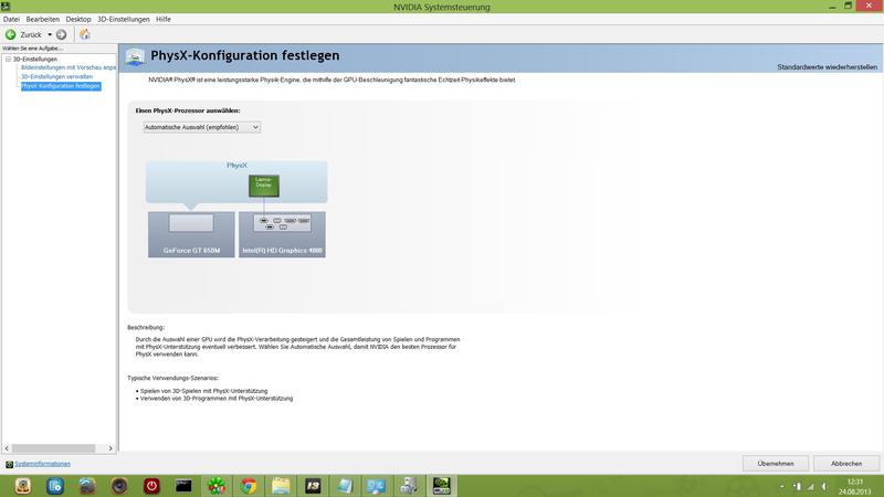

Hier noch die PhysX einstellungen die ich auch schon versucht hatte umzustellen dennoch nutzt er die falsche Graka:
http://up.picr.de/15601414bq.jpg

    Habe mir einfach den Treiber bei NIVIDA runtergeladen und BUMS!
    Alles TOP!
