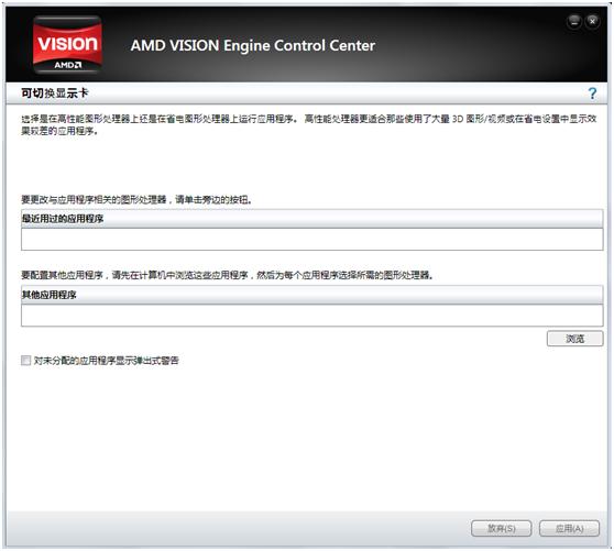

1.在桌面右键,选择配置可切换显卡。
2.选择后便弹出以下界面。

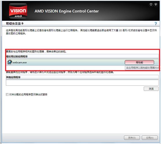

3.然后打开需要切换显卡的应用程序,打开之后应用程序的名称会出现在如下图红框的位置:
4.最后点击高性能或者省电按钮即可切换,对话框中看到的状态就是当前显卡工作的状态,然后点击应用按钮保存即可。

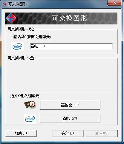

1.在桌面右键,选择配置可切换显卡。
2.选择后则出现以下操作界面,并显示当前所使用在显卡设备状态。

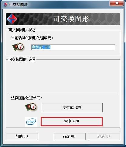

2.当选择省电GPU,此时显示屏会出现短暂黑屏并切换至省电GPU状态。(如下图)
3.在选择后点击确定即可。
