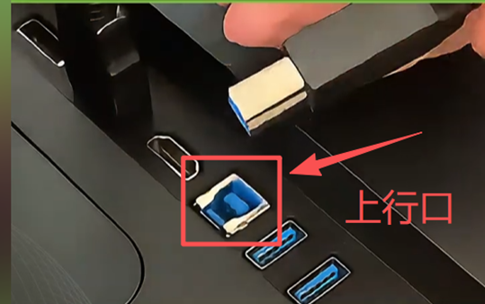

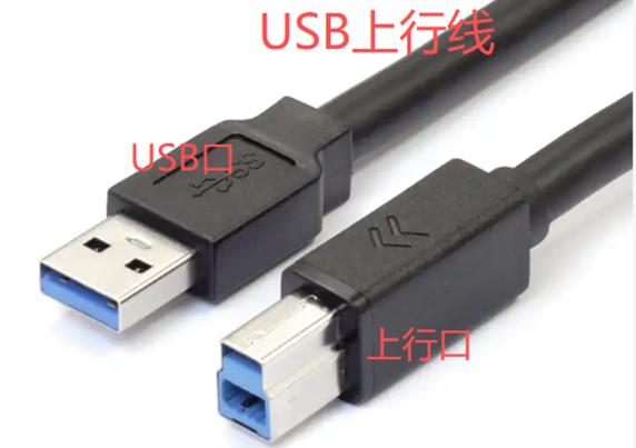

Q.PE270XT&PE320QXT摄像头如何使用
A.使用显示器自带的USB上行线,上行口连接显示器,USB口连接笔记本/PC,打开系统设置—蓝牙和其他设备—摄像头,此时会看到连接的摄像头,一般名称为Camera,点击打开即可查看

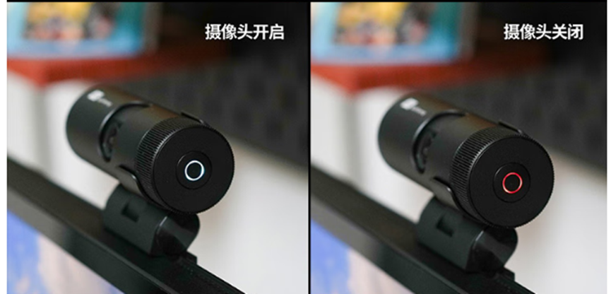

Q.PE270XT&PE320QXT如何确认摄像头是否有开启
A.如图所示

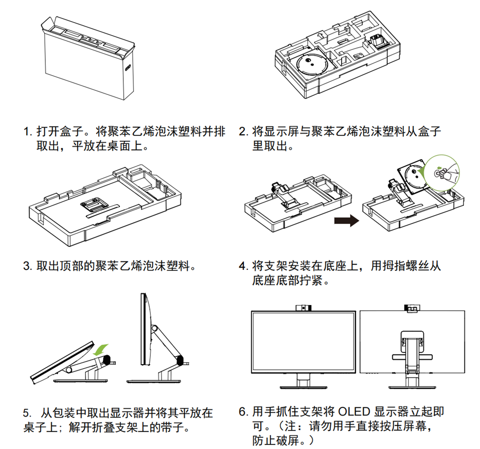

Q.PE270XT&PE320QXT如何拆装
A.如图所示

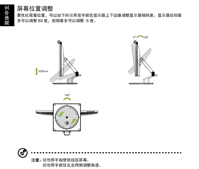

Q.PE270XT&PE320QXT如何调整屏幕位置
A.如图所示

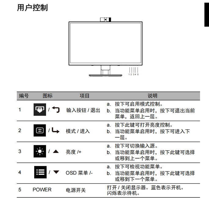

Q.PE270XT&PE320QXT按键功能说明
A.如图所示

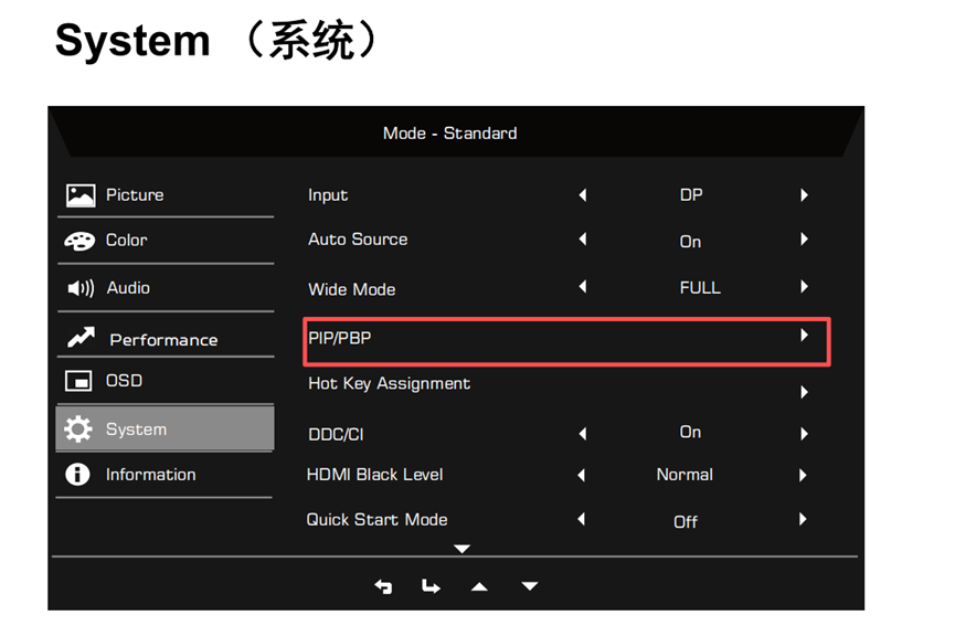

Q.PE270XT&PE320QXT如何开启PIP/PBP(画中画/双画面)
A.如图所示进入OSD菜单——系统将PIP/PBP选项开启即可
PIP/PBP (画中画 / 双画面):PIP/PBP 模式的选项为 Off (关)、 PIP Large (PIP 大窗
口)、 PIP Small (PIP 小窗口)和 PBP。您还可调整 PIP Position (PIP 位置)、 Sub
Source (子来源)、 Source Swap (来源切换)和 Audio Source (音频源)。
注: 当 FreeSync Premium 功能开启时,不支持 PIP/PBP 功能
